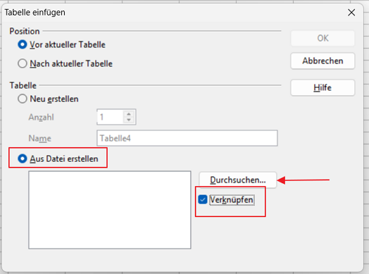

Hallo, habe XX vergebliche Versuch OO CALC Datei mit einer externen CSVs oder auch ODS zu verbinden. Wenn ich nicht bereits etwa ein halbes Dutzend Dateien hätte, bei welchen ich teilweise sogar mehrere externe Verbindungen, die einwandfrei funktionieren, eingefügt habe, würde ich glauben, dass OO Calc das nicht mehr unterstützt. Mit Libre Office Calc funktioniert es übrigens schon, aber ich möchte nicht zu LOC wechseln.
Eigentlich kann man ja dabei nichts falsch machen. Hab OO 4.1.16 mit W11, aber auch mit früheren OO Versionen klappts auch nicht. Letzte Rettung: Vielleicht kann mir hier jemand helfen nachdem es Gemini und Copilot nicht geschafft haben.
Danke für Hilfe

Girgei hat geschrieben: Mo, 16.02.2026 10:30 vergebliche Versuch
beschreibe bitte, welche Methode/n nicht funktioniert hat/haben, dann können wir uns schenken, diese Vorschläge noch einmal zu machen.

Mondblatt24 hat geschrieben: Mo, 16.02.2026 10:49 Hallo,
Gerne:
OK:
Curser auf A1
dann Einfügen>Verknüpfung zu externen Daten
dann URL der externen Datenquelle wählen (csv)
dann Textimport UTF 8, Semicolon, Felder: Standard
dann OK drücken und ab dann geht's nicht mehr weiter
Enter drücken öffnet erneut die csv und ok drücken geht nicht

Girgei hat geschrieben: Mo, 16.02.2026 11:03 dann Einfügen>Verknüpfung zu externen Daten
Dann anders:
Einfügen → Tabelle ► Aus Datei erstellen
  • Nicht vergessen, bei ☑ Verknüpfen den Haken zu setzen.

Mondblatt24 hat geschrieben: Mo, 16.02.2026 11:27
Dann anders:
Wahnsinn, ja genau so klappts endlich. Bis einfügen>Tabelle>aus Datei war ich auch schon gekommen, aber "Verknüpfung" anklicken: das habe ich übersehen. Peter dem Großen herzlichen Dank für den Tipp. :!: :!: :idea:
