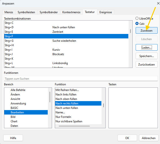

Aber ehrlich gesagt verstehe den Dialog nicht. Wie ordne ich (LOO 25.8.5.2) Mit Reihe befüllen eine Taste zu?

a-zeller hat geschrieben: So, 05.04.2026 15:02 Aber ehrlich gesagt verstehe den Dialog nicht. Wie ordne ich (LOO 25.8.5.2) Mit Reihe befüllen eine Taste zu?
Naja, du wählst unten Bereich und Funktion aus, selektierst dann oben auf dem Reiter Tastatur deine gewünschte Tastenkombination, in meinem Beispiel STRG+F und klickst dann einmal auf Zuweisen.

Danke, jetzt habe ich's verstanden.
