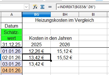

Hallo zusammen!
Mit der Formel [=INDIREKT(BG$5&".D6")], die sich, wie im Bild zu sehen ist, in der Zelle BG7 befindet, möchte ich den entsprechenden Wert aus dem Vorjahr übernehmen. in die Zelle BG8 kopiere, wird nicht, wie von mir erwartet und gewünscht, aus "D6" einfach "D7".
Weiß jemand, wie ich erreichen kann, dass der Zellenbezug verändert wird?
Für den Fall, dass ich nur das Vorjahr mit dem aktuellen vergleichen möchte, funktioniert es einfach mit der Formel [='2025'.D6]. Ich möchte aber gerne auch mal den Vergleich mit einem anderen Jahr ansehen, indem ich die Jahreszahl in BG5 verändere.
Im Voraus vielen Dank für Eure Mühe,
Gruß Kurt

- Tabellen-Ausschnitt.jpg (42.5 KiB) 508 mal betrachtet

eine Beispieltabelle ist immer besser als ein Bild.
Mit indirekt müsste folgendes funktionieren:
Es wird möglicherweise auch andere Lösungen geben - wie geschrieben, eine Beispieltabelle wäre hilfreich.
[=INDIREKT(BG$5&".D"&zeile(A6))Gruß

Hallo Paljass,
die Tabelle ist sehr umfangreich und ich möchte sie auch nicht ins Forum stellen. Deshalb habe ich mich auf den Ausschnitt beschränkt, in dem aber nach meiner Meinung alles Wesentliche enthalten ist.
Was bedeutet in Deiner Formel die eckige Klammer links?
Auf jeden Fall funktioniert sie, wenn ich die wohl versehentlich eingefügte Klammer weglasse.
Herzlichen Dank und
Gruß Kurt
