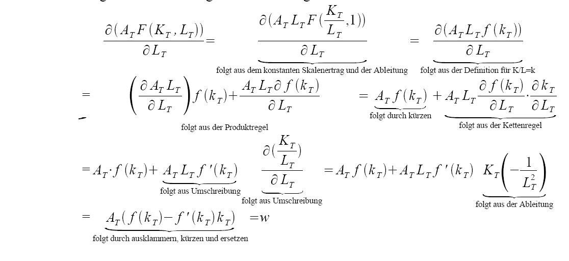

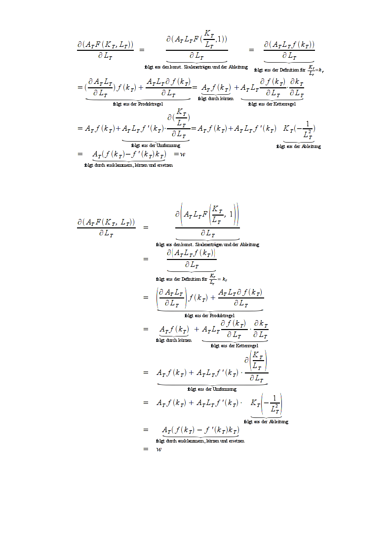

Hallo Freunde,
ich habe schon alles versucht, um die Formel korrekt hinzubekommen...im Writer sieht sie auch ok aus, aber bei der Umwandlung in pdf verschwindet in der zweiten Zeile die "underbrace"-Klammer und es bleibt auf der linken Seite eine Art verrutschter Strich übrig....die "underbrace"-Klammer soll über "folgt aus der Produktregel" stehen. Sonst haut das alles fast immer hin....seltsamerweise manchmal nicht. Woran liegt das?
Ich benutze xp mit OOo 3.0
hier als pdf
plus der code im writer
Danke schonmal für die Hinweise
Gruss aus Köln

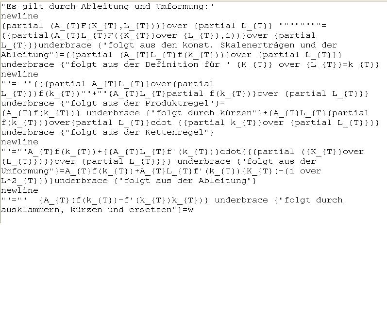

"Es gilt durch Ableitung und Umformung:"
newline
{partial (A_{T}F(K_{T},L_{T}))}over {partial L_{T}} """"""""= {{partial(A_{T}L_{T}F({K_{T}}over {L_{T}},1))}over {partial L_{T}}}underbrace {"folgt aus den konst. Skalenerträgen und der Ableitung"}={{partial (A_{T}L_{T}f(k_{T}))}over {partial L_{T}}} underbrace {"folgt aus der Definition für " {K_{T}} over {L_{T}}=k_{T}}
newline
""= ""{({partial A_{T}L_{T}}over{partial L_{T}})f(k_{T})""+""{A_{T}L_{T}partial f(k_{T})}over {partial L_{T}}} underbrace {"folgt aus der Produktregel"}=
{A_{T}f(k_{T})} underbrace {"folgt durch kürzen"}+{A_{T}L_{T}{partial f(k_{T})}over{partial L_{T}}cdot {{partial k_{T}}over {partial L_{T}}}} underbrace {"folgt aus der Kettenregel"}
newline
""=""A_{T}f(k_{T})+{{A_{T}L_{T}f'(k_{T})}cdot{{{partial ({K_{T}}over {L_{T}})}}over {partial L_{T}}}} underbrace {"folgt aus der Umformung"}=A_{T}f(k_{T})+A_{T}L_{T}f'(k_{T}){K_{T}(-{1 over L^2_{T}})}underbrace {"folgt aus der Ableitung"}
newline
""="" {A_{T}(f(k_{T})-f'(k_{T})k_{T})} underbrace {"folgt durch ausklammern, kürzen und ersetzen"}=w
vielleicht meintest du das.

Allerdings kann ich dein Problem bei mir (Linux, OOo 3.0.1) nicht nachvollziehen. Egal, ob Writer, Draw oder PDF- oder PNG-Export. Mit deinem Original-Code nicht und auch nicht, wenn ich das Layout ein bißchen aufhübsche:
matrix {
{partial (A_{T}F(K_{T},`L_{T}))} over {partial L_{T}} # {}={} #
alignl {{partial left ( A_{T}L_{T}F left ( {K_{T}} over {L_{T}},`1 right ) right ) } over {alignc {partial L_{T}}}}
underbrace {"folgt aus den konst. Skalenerträgen und der Ableitung"} ##
alignl {{partial left ( A_{T}L_{T}f ( k_{T} ) right ) } over {alignc {partial L_{T}}}}
underbrace {"folgt aus der Definition für " {{K_{T}} over {L_{T}} `=` k_{T}}} ##
alignl { left ( {partial A_{T}L_{T}} over {alignc {partial L_{T}}} right ) {f(k_{T}) `+` {A_{T}L_{T}partial f(k_{T})} over {alignc {partial L_{T}}}}}
underbrace {"folgt aus der Produktregel"} ##
alignl {A_{T}f(k_{T})}
underbrace {"folgt durch kürzen"} `+`
{A_{T}L_{T} {partial f(k_{T})} over {alignc {partial L_{T}}} `cdot` {{alignc {partial k_{T}}} over {partial L_{T}}}}
underbrace {"folgt aus der Kettenregel"} ##
alignl {A_{T}f(k_{T}) `+` {A_{T}L_{T}f'(k_{T})} `cdot` {{partial left ( {K_{T}} over {L_{T}} right ) } over {alignc {partial L_{T}}}}}
underbrace {"folgt aus der Umformung"} ##
alignl A_{T}f(k_{T}) `+` A_{T}L_{T}f'(k_{T}) `cdot` {K_{T} left ( - {alignc {1} over L^2_{T}} right ) }
underbrace {"folgt aus der Ableitung"} ##
alignl {A_{T}(f(k_{T}) `-` f'(k_{T})k_{T})}
underbrace {"folgt durch ausklammern, kürzen und ersetzen"} ##
alignl w
Sorry, ich habe keine Idee, warum das bei dir nicht funktionieren sollte.
