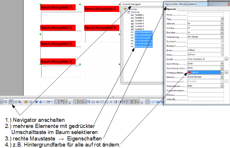

Guten Abend,
ich wähle meine Kontrollelemente immer mit dem Formularnavigator aus, da habe ich die beste Übersicht.

Wie funktioniert das mit dem Formularnavigator?
K.-D.
Beiträge: 3729
Re: Formularfelder Rahmen ändern
Ein Bild ...

super Erklärung, danke dafür. Funktioniert sehr schön so. Ich habe immer nach dieser Methode zur Markierung gesucht, wo z.B. mit Festhalten der Shift-Taste und Mausklick die Markierung um das angeklickte Element erweitert wird. Der Weg ist etwas anders, das Ziel aber etwa gleich.

unter W7 kann ich die Auswahl eben gerade durch Halten der Shift Taste erweitern.
