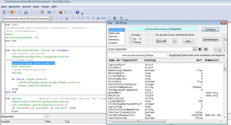

Es ist ein Objekt da, ich kann auch auf das Objekt zugreifen, ich kann es aber nicht löschen.
Herr im Himmel!
Bist du den nicht mal in der Lage zu sagen um was für ein ominöses Objekt es sich dabei handelt?
Du kannst darauf zugreifen, aber uns lässt Du hier im Regen stehen.

Mit „ich kann darauf zugreifen“ meinie ich, dass „mystery=opage.getbyindex(0)“ keine Fehlermeldung ergibt. Was es ist, kann ich aber nicht feststelle. Ich habe mich jetzt zwei Stunden im Bett gewälzt und bin recht sicher, dass ich jetzt aber weiß, was es ist. Ich hatte das Problem vor vielen Jahren schon mal. Wahrscheinlich hat Stephan recht und ich kann das nur selbst lösen. Ob das ein Fehler in oo ist kann ich nicht sagen. Ich werde meine neue Theorie nach ein paar Stunden Schlaf überprüfen und mich melden.

Man kann doch sicher (leider kann ich es nicht) rausbekommen, um was es sich bei "mystery" bei "mystery=opage.getByIndex(0)" handelt?

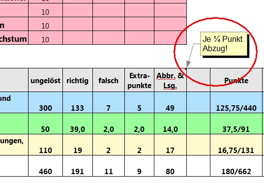

Das war's:
Fehler Kommentar.jpg (80.56 KiB) 5785 mal betrachtet
nicht die sonderbaren Formeln sonder der Kommentar im Feld "Abbr. & Lsg.". Wie Balu schon richtig bemerkte, sind da nicht nur die selbstgestaltete Grafiken sondern auch die Schaltfelder und halt auch die Kommentare. Dieser Kommentar taucht als Objekt auf der Drwapage auf, der Versuch ihn zu löschen führt entweder zum sofortigen Progarmmabbruch oder u.U. (welchen weiß ich nicht) zum Progarmmabbruch beim Speichern.

Im Endeffekt waren es nicht die Definition von Variablen, Fehler im Code oder Reste von Excel. Ich habe aber wieder viel gelernt und habe meinen Code aufgeräumt. Er ist zwar sicher immer noch nicht vorzeigbar, ich finde mich aber selbst besser zurecht und habe einige Einträge neu durchdacht.
Der Fehler ist draußen. Er lässt sich auch klar reproduzieren, nach dem Einfügen eines Kommentars stürzt das Programm bei der Löschschleife mit Sicherheit ab.
Ich würde jetzt aber doch gerne noch wissen, wie man diesen Fehler vermeiden kann, wie man also dafür sorgt, dass ein Kommentar auf einer Seite stehen bleiben kann und nur durch Makro eingefügte Objekte in der Drawpage gelöscht werden, ein Kommentar oder eine Schaltfläche aber stehenbleibt. Sie zu benennen oder durchzuzählen und einige stehenzulassen, scheint nicht zu funktionieren. Ich lasse Kommentare und Buttons ansonsten halt einfach weg.
Und dann weiß ich auch immer noch nicht, wie man rausbekommt um welches Objekt es ich handelt, wenn es zwar da ist, man es mit "mystery=opage.getByIndex(0)" auch ansprechen kann, aber keine Ahnung hat (wie in diesem Fall) um was es ich handelt.

Arbeitest Du mit einem Inspektionstool wie XRAY oder MRI?
Wenn nein, dann wirds aller höchste Eisenbahn für dich das zu ändern.
Das geht schon, man muss sich dafür aber mit MRI oder XRAY befassen um den Weg zu erfahren.
Kein Scherz, wenn das Kind keinen Namen hat, dann kann man es nicht ansprechen.
Dein "mystery" sagt nur das da ein Objekt ist, mehr aber auch nicht. Um was für ein Objekt es sich dabei handelt ist extrem schwer herauszufinden, wenn man wissen will ob es ein Button oder eine Notiz ist. Das ist aber in deiner Datei auch gar nicht nötig.
Im Grundprinzip bist Du ja eigentlich schon auf dem richtigen Weg gewesen. Jedoch ohne dementsprechende Vorarbeit und Code Erweiterung gehts nicht.
Als erstes musst Du beim erstellen einer Grafik ihr einen Namen vergeben. Und erst dann die Grafik erzeugen. Also anstatt nur (als Beispiels)

Nun, eines von den zuvor genannten Tools (z.B. MRI) wird dir bei richtiger Handhabung sagen, das man den Namen auch auslesen kann.
print oPage.getbyindex(0).getName()
Und das baust Du in eine Schleife ein, die daraufhin überprüft ob der zu vergleichende Name mit dem gefundenen Namen übereinstimmt. Und wenn ja, dann wird die dementsprechende Grafik wie gehabt gelöscht.

Hast Du es denn mittlerweile geschafft den Gruppierten Objekten einen Namen zu vergeben, und konntest Du sie löschen?
Thema XRAY.
Um etwas zu Untersuchen muss man Systematisch "Schrit-für-Schritt" vorgehen. Am besten von oben nach unten. Beispiel folgt gleich.
Setze in XRAY bei 'Anzeige' => "A..Z" ein Häkchen rein. Dadurch wird die Liste "Name der Eigenschaft" Alfabetisch aufsteigend sortiert. Das ist sehr nützlich.
Zum Beispiel:
Du hast ja schon 'xray mystery' eingetippt.
Das entspricht ja 'xray ThisComponent.drawpages(seite).getbyindex(0)'. Und das ist der komplette 'Pfad' von der obersten bis zur aktuell untersten Stufe.
'ThisComponent' = oberste Stufe
'getbyindex(0)' = unterste Stufe.
Jetzt mach mal folgendes.
In einem neuen Modul in einer Sub einfach; xray ThisComponent, eintippen und schau dir mal an was die Liste "Name der Eigenschaft" dir so alles anbietet.
Dann gehe auf den Namen DrawPages und Du siehst rechts daneben in der Spalte 'Datentyp' den dazugehörigen Eintrag 'object'. Kommt dir dieses Wort nicht irgendwie bekannt vor?
Das muss es! Du brauchst nur an die Variablendeklaration zu denken: Dim .... as Object. Das ist also eigentlich nix neues, und Du wirst in XRAY viele alte bekannte wieder treffen: integer, string, long, double etc.
Liest Du in XRAY das Wort 'object', dann ist damit schon mal garantiert das sich dahinter viele weitere Eigenschaften verbergen.
Wenn Du jetzt also auf DrawPages einen doppelklick ausführst, dann ist die dann erscheinende Liste mit den Eigenschaften wohl recht kurz, aber das macht nix. Denn jetzt klickst Du links oben, im Fenster von XRAY auf den Eintrag "Methods".
In "Methods" kannst Du nachlesen welche Möglichkeiten (Methoden) es gibt was man machen kann:
get = heißt Beispielweise etwas bekommen
getBy = nehmen durch etwas
set = etwas setzen.
etc.
Du erinnerst dich an meinen Code?
'.getName()' => den Namen bekommen.
Und deiner.
'.getbyindex(0)' => Zugriff durch den Index 0.
Und nun folgendes 'xray ThisComponent.drawpages(seite)'. Wobei Du seite jetzt durch eine Zahl ersetzt, z.B. 3. Und dann schaust Du mal was Du alles so zu Gesicht bekommst. Damit Du dich ein wenig damit vertraut machen kannst.
Jetzt 'xray ThisComponent.drawpages(3).getbyindex(0)' (anstelle 0 auch eine andere Zahl ausprobieren). Dann wechselst Du auf "Methods", suchst den Eintrag 'getName' und schaust was xray denn so sagt bei einem doppelklick auf 'getName'. Es gibt nur foplgende möglichkeiten:
- Es popt ein Fernster auf mit einem Textinhalt (der Name).
- xray gibt ne Fehlermeldung aus.
Es ist natürlich vieles komplizierter, was ich auch nicht alles erklären kann. Aber wenn Du dich schon mal intensiver damit befasst, dann wird das alles mit der Zeit leichter. Aber eins kannst Du mir getrost glauben; ich habe noch immer stellenweise meine Probleme passende Infos aus xray rauszukitzeln. Aber für so manches reicht es mir.
Ich frage mich nur wie Du den Rechentrainer erstellt hast, was für Hilfsmittel hast Du benutzt. Buch, WWW?
Ja auch ich hatte mich in meiner Anfangszeit bei der Programmierung (so ab ca. 2009) mich mit meinem Großprojekt, Basic und dem Buch der 7 Siegel (xray) gleichzeitig runschlagen müssen. Und egal ob XRAY oder MRI, beide sind wohl mächtige Tools, zwingen mich aber noch immer schnell in die Knie.

Wenn Du den "Übeltäter" schon gefunden hast, so kannst Du doch ganz einfach alle Kommentare vom Löschen ausschließen;) Ist an sich auch logisch: Kommentare werden vom Programm als "shapes" realisiert - sind aber direkt verbunden mit dem Kommentarobjekt - und können nicht über den "remove" Befehl so gelöscht werden. Willst Du ja auch gar nicht, oder?
Also: Schliesse Kommentare beim Löschen aus:
sub ZeichnungLoeschen
	oPage=ThisComponent.sheets(0).drawpage
	i =  oPage.count
	do while i>0
    	oGrafik=opage.getbyindex(i-1)
    	if not oGrafik.supportsService("com.sun.star.sheet.CellAnnotationShape") then
    	  	oPage.remove(oGrafik)
    	end if
        i= i - 1
	loop
end sub
Du kannst auch andere Shape-Typen ausschliessen - oder nur bestimmte festlegen. Mit XRAY oder MRI kannste Dir alles genauer ansehen. Zur Not auch im Einzelschrittmodus in der IDE und dem Beobachter.
