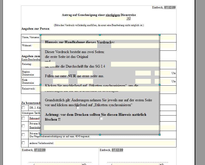

Ich würde gern so mach, dass wenn das Dokument geöffnet wird, dass eine Dialogbox mit einem Text erscheint, und da nur ein OK Button ist.
Soll ein Hinweis sein.
Oder ganz einfach:
Wie kann man Formular Textfelder einfach in den Hintergrund stellen?
Ansonsten Sieht das so aus:

Rocko hat geschrieben:Mit Ok-Button kann ich mir nur was mit einem Makro vorstellen.
wenn ich ein nur wenig mehr wüsste... Wenn ein (Text-)Rahmen markiert ist, kann man den schon mit einem eingebauten "PushButton" (ist in den Formularwerkzeugen enthalten) relativ einfach verschwinden lassen (löschen). Die autogenerierte Syntax dazu lautete:
sub Main
rem define variables
dim document   as object
dim dispatcher as object
dispatcher.executeDispatch(document, ".uno:Delete", "", 0, Array())
end sub
Leider funktionierte das nicht, wenn der Rahmen nicht markiert war. Das wäre schon die eleganteste Lösung. Wie Rocko schrieb, frage doch mal bei den Makro-Leuten nach, ich denke, die Lösung ist nicht zu schwierig...
