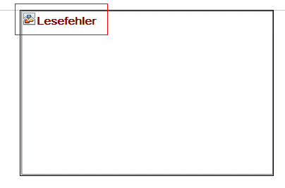

folgender Bug scheint in der Beta-Version 1.9.93 (wieder?) aufgetaucht zu sein:
http://www.openoffice.org/issues/show_bug.cgi?id=34587
In einer der vorherigen 1.9.xx Versionen ist uns dieses auch mit Impress passiert.
In dem jetzigen nicht sehr großen Writer-Dokument habe ich mit "Einfügen-Bild-Aus Datei..." *.jpegs eingefügt. Die waren tagelang problemlos vorhanden. Dann verschwanden plötzlich Graphiken, bzw. ersetzten sich gegenseitig, oder es kam zur Meldung "Lesefehler".

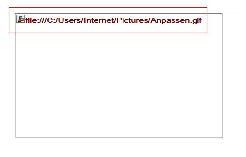

ich habe das gleiche Problem mit den Graphiken. Meine OO-Version ist 4.1.3 - das Betriebssystem ist Windows 7.
Nach Tagen sind die Bilder verschwunden und an deren Stelle erscheint eine rote Schrift, die wahrscheinlich auf den Pfad hinweist.

Dein Problem sieht so aus (Pfad beispielhaft):
Das Problem des Threadstarters hingegen so:
Lösung Deines Problems:
Aktiviere Extras-Einstellungen-OpenOffice Writer-Ansicht-Anzeigen-Grafiken und Objekte

Re: Bug??? 1.9.93 - Writer Dok. - Graphiken verschwinden
Verfasst: Do, 24.11.2016 09:12
Ich weiß nicht weiter - haste noch einen guten Rat für mich ?
markiere das(die) Bild(er), erzeuge das Kontextmenü, wähle dort "Bild...", wechsele im erscheinenden Dialog zum Register "Bild".
Steht dort unter Verknüpfung-Dateiname ein Pfad existiert das Bild an diesem Ort/Pfad augenscheinlich nicht mehr, kontrolliere das.
Steht dort "[Keiner]" so war das Bild ins Dokument eingebettet und ist irgendwie (jetzt im Nachhinein nicht mehr nachvollziehbar) verlorengegangen, füge das Bild deshalb neu ein.
