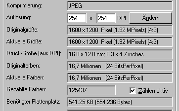

das von dir beschriebene Verhalten dürfte an dem im Bild gespeicherten DPI-wert liegen
den der bestimmt die "Druckgröße" und Writer stellt diese Druckgröße dar.
das kannst du ganz einfach überprüfen und zB mit Irfanview die Bild-informationen auslesen !
Hier habe ich einmal als Beispielbild mit 1600x1200 Pixeln auf (100 pixel cm = 254 Dots per Inch )
254 DPI eingestellt ergibt eine Druckgröße 16,0x 12,0 cm; 6.3 x 4.7 inches
600 DPI eingestellt ergibt eine Druckgröße 6.8 x 5.1 cm; 2.7 x 2.0 inches
das ist beliebig einstellbar.
bild-info DPI.png (5.28 KiB) 4541 mal betrachtet
Du kannst also nur durch verändern dieses Wertes festlegen was Writer als Originalgröße wertet.
Dadurch ist es möglich, dass ein Bild mit der gleichen Pixelzahl trotzdem unterschiedlich Groß dargestellt wird.
