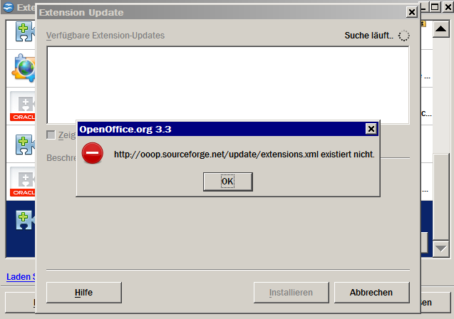

Habe die Fehlermeldung anbei, wieso?
- oo extension updates fehlermeldung.png (26.07 KiB) 5824 mal betrachtet

Aus dem Grund der in der Fehlermeldung steht, die entsprechende Datei existierert nicht.Habe die Fehlermeldung anbei, wieso?

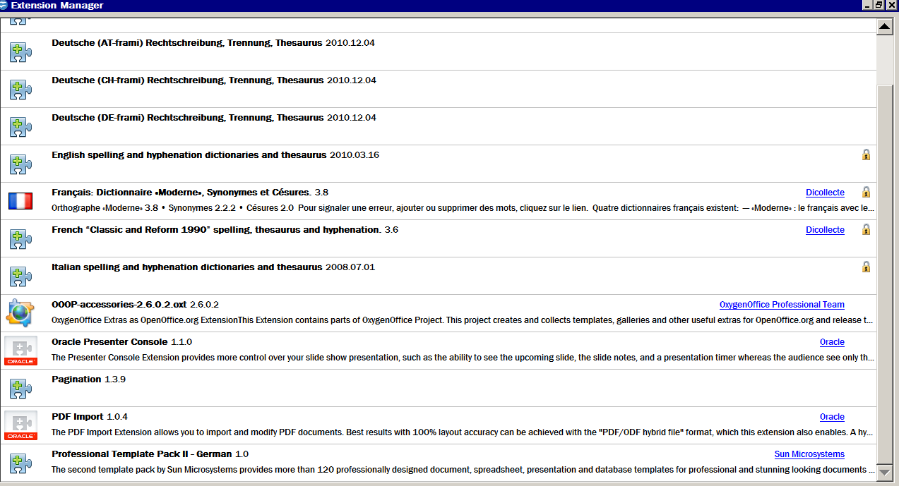

Wenn ich es richtig verstehe, sind immer hin die anderen Extension (anbei) nicht vom Update-Fehler betroffen, sondern eben nur diese eine?
Lieber Gast, ja, das ich auch verwirrend, da ich gerade von 3.2.1 auf 3.3 umgestiegen bin, während meiner Anfrage hier. Wenn ich im Extension Manager jetzt ein Update versuche, kommt aber die gleiche Fehlermeldung. Auch dir, herzlichen Dank!
Ihr seid beide sehr bemüht und kompetent, denke ich, aber eben, wenn keiner von uns etwas ändern kann am Fehler, weil es ausserhalb unseres Einflussbereiches liegt, entschliesse ich mich einfach, den Fehler nicht weiter als störend zu empfinden.
- oo extension manager.png (62.67 KiB) 5733 mal betrachtet
