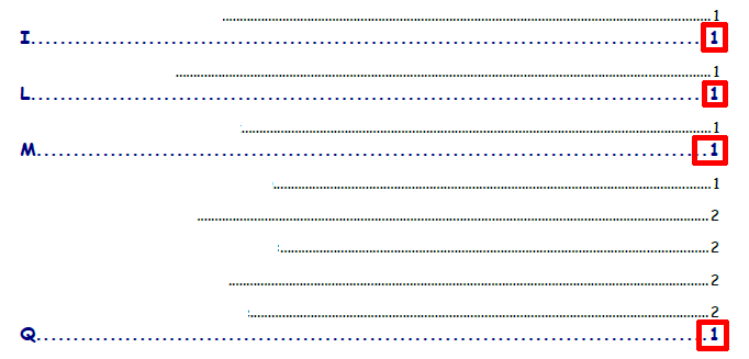

Eins fehlt noch. Wie bekomme ich die Seitenzahl, im Inhaltsverzeichnis, bei der "Überschrift" weg ?
Absatzvorlage : Überschrift 1
vielen Dank für die konstruktive Hilfe. Ich hab's jetzt "fast" geschafft.

Re: Fusszeile
wenn ich das so mache, ist nicht nur die Seitennummer weg, sondern auch links der Großbuchstabe.
Oder?
Oder?
