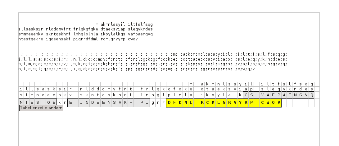

bei Suchen/Ersetzen mit regulärem Ausdruck stürtzt OO writer (alias LibreOffice 3.3.3 OOO330m19 (Build:301) tag libreoffice-3.3.3.1, Ubuntu package 1:3.3.3-1ubuntu2) regelmäßig ab. Im beigefügten Screenshot ist zu sehen, was ich erreichen möchte: Ich importiere eine Proteinsequenz aus einer öffentlichen Datenbank und möchte hinter jedes Zeichen ein Semikolon klemmen, um danach eine Tabelle erzeugen zu können. In dem Fall habe ich jetzt die Semikolon händisch eingefügt. Für alle weiteren Sequenzen möchte ich das aber per Suchen/Ersetzen machen. Was muss ich in das Suchen und was in das Ersetzen-Feld eintragen, damit das funktioniert? In früheren Versionen habe ich das schon mal hinbekommen, aber ich kann es nicht mehr nachvollziehen. :?

Ich antworte mal selbst: (Die Lösung gab es im englischen Forum)
Suchen: .
Ersetzen: $0;
(ich hatte die 0 vergessen.)
kann ja vielleicht anderen helfen.
