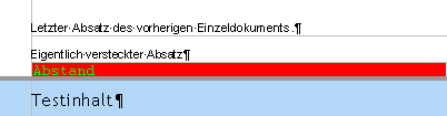

Bei meinen ersten Versuchen, für ein späteres umfangreiches Dokument mehrere Einzeldokumente zusammenzufügen, wird mir im Globaldokument *vor* einer bestimmten Formatvorlage ein Abstand angezeigt, der dort nicht sein soll, den ich aber auch nicht wegbekomme. Auch wenn ich mehrere Einzeldokumente hinterander einfüge bzw. anzeigen lasse (oder ein einzelnes Dokument plus Text), wird dieser Abstand als "Zwischenraum" immer angezeigt.
In den Einzeldokumenten -- in denen dieser Abstand nicht auftritt -- wird die erwähnte Formatvorlage am Beginn der jeweils ersten Seite verwendet. Auch wenn ich die Standard-Vorlage verwende, bleibt dieser Abstand jedoch im Globaldokument bestehen. Ist das möglicherweise eine Vorgabe des Globaldokuments (falls ja, wie bekomme ich diese weg?)?

Zur besseren Verdeutlichung -- ein Bild sagt oft mehr -- habe ich mal ein einen Auschnitt erstellt, der den Abstand zeigt (siehe Dateianhang, rot unterlegt). Zu sehen ist, dass der eingangs erwähnte Abstand auch dann angezeigt wird, wenn ich einen versteckten Absatz nutze. Darüber hinaus wird dieser mysteriöse Abstand nicht nur zwischen zwei Einzeldokumenten angezeigt, sondern auch ganz am Anfang des Globaldokuments (wenn also darüber kein anderer Inhalt existiert). Etwas in diesen Zwischenraum hineinschreiben oder diesen formatieren kann ich nicht (wie z. B. bei einem Absatz).
Screenshot, der den im Thread erwähnten Abstand zeigt.

Abstände über oder nach dem Absatz verwende ich nicht. Das ist es ja auch, was ich nicht nachvollziehen kann: Im Einzeldokument wird der Abstand nicht angezeigt, nur im Globaldokument. Das Einzige, was ich nutze, ist ein oberer Rahmen mit Abstand zum Text. Wenn ich diesen verringere, wird auch der Zwischenraum kleiner; wenn ich den Rahmen ganz entferne, ist auch der Abstand im Globaldokument weg. Das ist jedoch keine Lösung für meine Zwecke, da ich den Rahmen gern weiter verwenden möchte. :)
Ich habe den Eindruck, dass durch das Nutzen eines (oberen) Rahmens ein zusätzlicher Abstand *über* dem Rahmen gesetzt wird, dessen Größe darüber hinaus davon abhängig ist, wie hoch der Wert bei "Abstand zum Inhalt" ist.

der Abstand ist augenscheinlich ein Abstand zwischen der oberen Bereichsumrandung (des Bereiches der den Inhalt des verknüpften Dokumentes wiedergibt) und dem Inhalt des verknüpften Dokuments.
Eigentlich nicht, denn "Rahmen" ist ein inhaltlich feststehende Begriff und im Konkreten wird kein Rahmen, sondern nur eine Absatz-Umrandung verwendet.
ja, kann ich sinngemäß bestätigen

Das habe ich nach deinem Hinweis versucht, jedoch leider ohne Erfolg - der Zwischenraum wird (bei mir) selbst dann noch dargestellt, wenn der Wert für den oberen Seitenrand auf Null gesetzt wird. Davon abgesehen: Egal, welche Werte ich für die Seitenränder im Einzeldokument angebe, für das Globaldokument werden diese nicht übernommen. Hmm.
Gast hat geschrieben:Ich habe mal ausprobiert, statt der Absatzumrandung einen Rahmen zu verwenden und habe festgestellt, dass dann kein Abstand eingefügt wird. [...]
