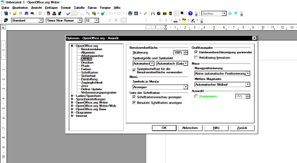

Hallo, ich habe mit Openoffice Writer (Textdokument) 3.3 folgende Probleme:
1. Manche Schaltflächen erscheinen transparent. Beim Darüberfahren mit der Maus bleiben sie so, die Befehle (z,B. "Fett") lassen sich aber ausführen.
Wie kann man die Schlatflächen richtig sichtbar machen?
2. Unter "Extras/ Optionen/Ansicht/Auswahl" kann ich die Checkbox "Transparenz" nicht aktivieren (ist grün geschrieben).
Auch sind in anderen Menues Befehle nicht ausführbar (sind ebenfalls grün unterlegt).
Wie kann ich das ändern?

So sieht das bei mir aus. Beachte auch die Schlatflächen, die "transparent" erscheinen, aber anklick- und ausführbar sind:
So sieht das aus:

Bei "Symbolstil" steht: "Automatisch".
Das Durchprobieren aller angebotenen Symbolstile hat nichts gebracht.
Du hattest recht!
Es lag an einer Einstellung in Windows 7:
Lösung des Problems:
Rechtsklick auf Desktop/Anpassen/ Design "Kontrast" ändern auf "Windows klassisch".
Jetzt ist noch folgendes, immer noch bestehendes Problem:
Was hat es denn mit den inaktivierten, grün geschriebenen, nicht ausführbaren Befehlen auf sich (siehe Screenshot "Transparenz"?
Danke!
