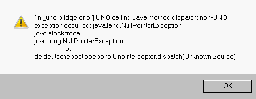

Seit ich gestern auf OO 4.o upgedatet habe, kann ich nicht mehr drucken.
Der Writer stürzt mit angehängter Fehlermeldung ab...
Hat wohl irgendetwas mit dem Porto-Plugin zu tun...
Was ist da los?
Wie kann ich das reparieren?

Ich habe jetzt die Erweiterung deinstalliert und alles läuft wieder wie gewünscht.
Daß es ein Problem mit dieser Erweiterung gibt, hab ich schon daran gemerkt, daß bei jedem Start (bei Version 3.4) eine Mitteilung erschien, daß es eine neue Version der Erweiterung gibt (1.02). Aber die hatte ich schon längst installiert.
Wirklich brauchen tut man die Erweiterung wohl nur, wenn man direkt Umschläge mit dem Porto bedrucken will...
...und das mache ich eher selten bis garnicht. Die Alternative ist die hier viewtopic.php?f=1&t=62125 erwähnte Internetmarke...
