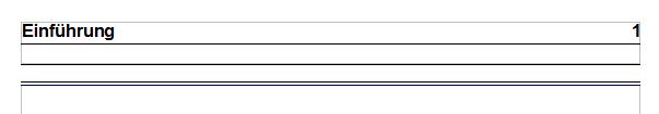

Hallo Experten,
habe seit kurzem 4 vier Linien im Dokument:
Die Erste Linie unter "Einleitung" will ich behalten aber der Rest soll weg. Finde aber keine passenden Einstellungen.
Wer kann mir helfen?
Danke!

der Absatz unterhalb "Einleitung" ist mit der Formatvorlage "Kopfzeile" formatiert, ändere in Standard, da geht's wieder.

danke für die schnelle Antwort. Ich finde da nichts. Meinst Du unterhalb "Einführung" in der Kopfzeile oder unter "1.Einführung" im Textfeld.
Sorry, finde da nichts mit "Kopfzeile"

Eigentlich ist dir nicht zu helfen. Aber keine Sorge! Auf dein konkretes Problem zeige ich dir schon noch den richtigen Lösungsweg. Allerdings ist dein Dokument formattechnisch so versaut, dass ich dir raten müsste, ein neues Dokument anzulegen und dort nur noch im ODF-Format zu speichern. Deine Hin- und Herkonvertiererei in ein Fremdformat und zurück hat ein solches Chaos erzeugt, dass du dem kaum noch Herr werden kannst.
Nun aber zu deinem Problem.
  • Setze den Cursor auf die 3. Dokumentseite (Seite 1).
  • Führe einen Doppelklick aus auf "Standard" in der Statusleiste (2. Feld von links). Das Seitenformatierungsfenster öffnet sich.
  • Hake "Höhe dynamisch anpassen" unter dem "Reiter: Kopfzeile" an. Jetzt kannst du sehen, was in der Kopfzeile noch alles vorhanden ist.
  • Wenn du auf eine der Absatzmarken in der Kopfzeile klickst, wird dir die verwendete Absatzvorlage in der Format-Symbolleiste links/oben angezeigt. Deine Absätze sind aber nachträglich direkt formatiert worden. Diese harte Formatierung entfernst du jetzt dadurch, dass du in der Kopfzeile mit Strg+a alles markierst und anschließend die Formatierung mit Strg+m auf Standardformatierung zurückstellst.
  • Jetzt muss die Absatzvorlage "Kopfzeile" auf linksbündig korrigiert werden.
    Kontextmenü öffnen - Absatzvorlage bearbeiten - Reiter: Ausrichtung - Optionen: links
  • Nach "Einführung" noch einen Tab schalten und die restlichen Absätze löschen
