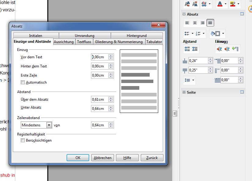

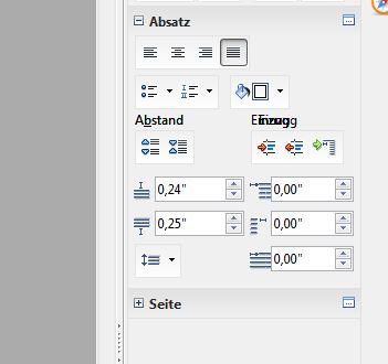

seit ein paar tagen hat sich bei mir (AOO 4.01., Win 7 64) in eigenschaften (rechter teil des bildschirms) die einstellung auf zoll verstellt.
wenn ich dann rechts auf die optionen klicke ist wieder -wie auch über FORMAT-ABSATZ - korrekt in mm/cm angezeigt.
wie kann ich das ändern?
kann jemand helfen?
danke

komische Kombination, kann ich nicht nachstellen. Hast Du bei geöffnetem Writer - Dokument mal unter Extras/Optionen/Writer/Allgemein wieder auf cm eingestellt?

ja, das hatte ich mehrfach...und jetzt nochmal auf cm, komplett alles runtergefahren neu gestartet und siehe da, sind jetzt cm.
keine ahnung wie das kommt.
könnte mir nur vorstellen das es an irgendwelchen word-dokumenten gelegen hat, die ich in den letzten tagen öfter bekommen habe..
danke jedenfalls
mutmaßlich indem Du cm einträgt, zumindest ginge das im Dialog Format-Absatz so, markiere also 0,24'' drücke Entf-Taste und tippe dann den gewünschten Wert per Tastatur ein, meinethalben 6,3cm
