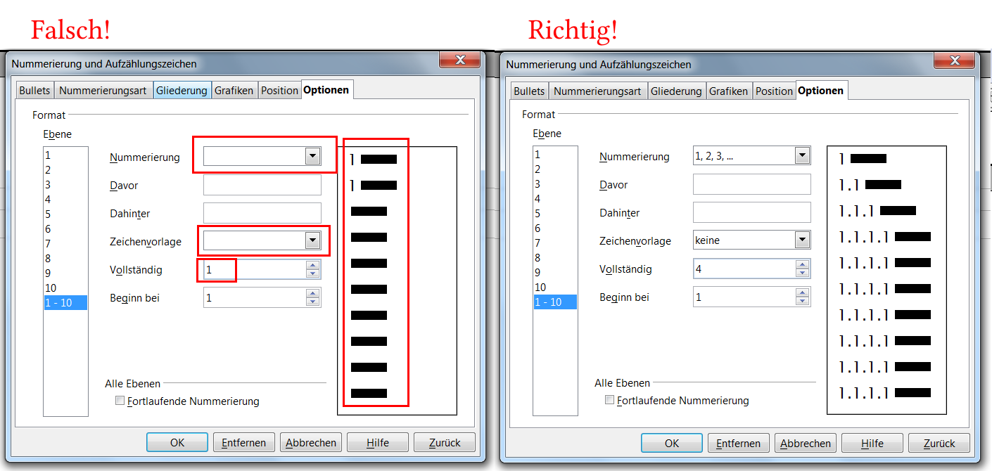

was du willst, geht ganz gut. Du hast allerdings bei der Erstellung der Überschriften die Nummerierung händisch eingetragen, statt sie dem Programm zu überlassen. Das wirst du wohl in der ganzen Arbeit korrigieren müssen.
Ich hab dir die erste Abbildung wie gewünscht hingefrickelt, vergleiche bitte genau die Einstellungen unter Extras-Kapitelnummerierung.

Leider habt ihr mich nun völlig verwirrt :shock: Also ich habe zwar diesen Reiter mit Nummerierungs und Aufzählzeichen gefunden, aber wenn ich das so korrigiere wie im Beispiel, dann funktioniert das nicht wirklich. Zum Beispiel steht bei mir nun überall 1 vor den Überschriften.
Wie korriegiere ich den murks, den ich da nun gemacht habe Schritt-für-Schritt? Tut mir leid, aber ich stehe gerade voll auf dem Schlauch :(

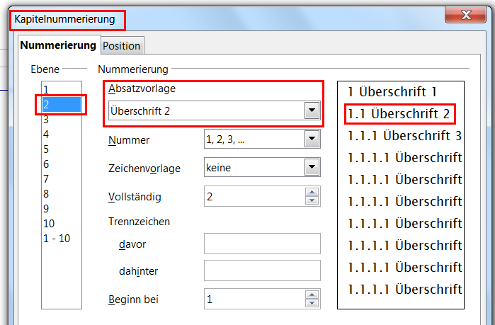

Dann gehe ich mal einen Schritt weiter.
Zunächst hoffe ich mal, dass du die Einstellungen, wie sie der Screenshot oben darstellt vollständig korrigiert hast. Das Fenster, das du oben siehst, klappt mit einem Klick auf das Icon der Symbolleiste "Nummerierungs und Aufzählungszeichen" ganz rechts auf. Diese Anzeige ist fast identisch mit der des Einstellfensters von "Extras - Kapitelnummerierung". Und dort habe ich einen weiteren Fehler entdeckt. Es fehlt nämlich die Zuweisung der Absatzvorlage "Überschrift 2"

Grundeinstellung 1.png (46.78 KiB) 1534 mal betrachtet
Diese Einstellung musst du dringend noch nachholen.

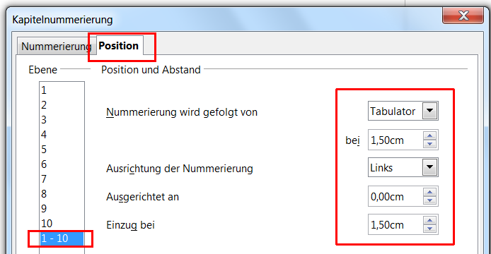

Die Positionen der Überschriftsebenen habe ich zunächst einmal identisch eingestellt. Im Nachhinein kannst du das aber leicht für jede Ebene extra anpassen.
Grundeinstellung 3.png (39.81 KiB) 1534 mal betrachtet
Sehr wichtig ist, dass die Absatzeinzüge hier bei der Nummerierungseinstellung vorgenommen werden und nicht direkt in den Absatzvorlagen.
