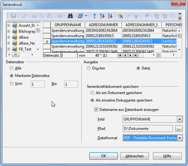

Hallo LtCmdrData,
Sinn und Zweck von Serienbriefen ist, ein oder mehrere Datensätze zu drucken. Dazu werden Seriendruck-Felder definiert, die wie der Namen schon sagt, beim Drucken mit Inhalten gefüllt, bzw. etwaige Bedingungen beim Drucken ausgewertet werden.
Die Datensätze könne dabei aus einer Datenbank-Tabelle oder einer Datenbank-Abfrage kommen. Mit einer Datenbank-Abfrage kann eine Teilmenge der zugrunde liegenden Datenbank-Tabelle selektiert werden.
Der Druck eines Serienbriefes kann dabei in eine Datei in auswählbaren Dateiformaten (auch PDF) mit Filterung erfolgen.
2014-05-23 09_55_01-Seriendruck.gif (32.95 KiB) 1214 mal betrachtet
Über die Datenbank-Übersicht/-Ansicht (F4) kann ein Datensatz mittels dem Schalter Daten in Felder auch zur Ansicht gebracht werden und diese Ansicht kann auch gedruckt werden. Die Seriendruck-Funktion sollte dabei nicht verwendet werden.
Für das Aus- und Einblenden von Seriendruck-Feldern werden nur in wenigen Fällen Bereiche benötigt, meistens genügen die Feldbefehle für versteckte Absätze und Texte. So versteckt z. B. der Feldbefehl not(Adresse1) den Absatz mit dem Seriendruck-Feld Adresse1 wenn der Inhalt leer ist.
