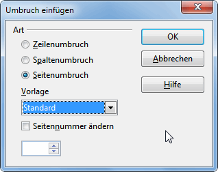

Z. B. manueller Seitenumbruch und dabei Seitenzahl korrigiert.
2015-01-29 15_23_34-Umbruch einfügen.gif (10.78 KiB) 5098 mal betrachtet

das habe ich überprüft, ich habe keine Vorlage und konnte auch keine Seitenzahl angeben.
Es handelt sich um ein Textdokument mit vielen Tabellen, die ich teilweise trennen musste, da sie zu groß für eine Seite sind.

kamarue hat geschrieben:das habe ich überprüft, ich habe keine Vorlage und konnte auch keine Seitenzahl angeben.
der Ausdruck Vorlage bezieht sich auf eine Seitenvorlage (Formatvorlage). Jedes Dokument besteht u.a. zumindest aus 1 Seitenvorlage.
Eine Änderung der Seitenvorlage und damit auch der Seitennummer kann jedoch auch mittels einer Absatzvorlage erfolgen.
Die jeweils benutzte Seitenvorlage wird in der Statuszeile angezeigt.
Wird durchgängig mit derselben Seitenvorlage gearbeitet, müsste die Nummerierung den Seitennummern ebenfalls durchgängig sein.
Wo es bei Deinem Dokument letztendlich klemmt, kann kein Mensch aus der Ferne beurteilen.
