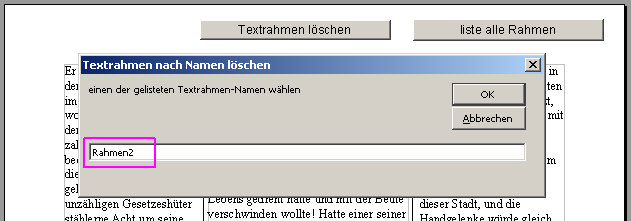

Na dann mal in kleinen Schritten,was ich gemacht habe.
alle Rahmen einmal auflisten:
Das funktioniert wunderbar.
Nun mal die Schaltfläche zum Löschen betätigen.
Einen der Rahmen aussuchen:
Abfrage bestätigen:
Fehlermeldung bekommen:
:?: Was läuft hier falsch? :?:
Re: einen Textrahmen per Makro löschen
Verfasst: Mi, 22.04.2015 15:29
von clag
Hast du am Makro Code etwas geändert?
Lade die Datei einfach erneut runter und versuch es dann noch einmal.
Verfasst: Mi, 22.04.2015 16:04
von Zollstocks_Office
clag hat geschrieben: Hast du am Makro Code etwas geändert?
Ich hatte am Code nichts geändert.
Nun beim zweiten Versuch funktioniert das Makro auch.
