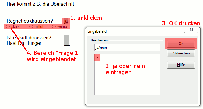

Etwa so, geht auch ohne Makro. Allerdings muss der erste Schritt eingetippt werden. Siehe Beispiel anbei.
Der Wert des Eingabefeldes (siehe Einfügen/Feldbefehl/Andere) wird zur Steuerung der Sichtbarkeit der Bereiche (siehe Format/Bereiche) verwendet.
Vielleicht kommst du ja damit klar.

achte auf Groß- und Kleinschreibung, es geht nur mit ja und nein.
Man klickt auf das graue Feld, es öffnet sich der Eingabedialog, hier gibt man im unteren weißen Feld ja oder nein oder zwei Unterstriche __ ein. Bei ja, wird der Bereich mit den Optionknöpfen eingeblendet, bei den anderen beiden Eingaben nein und __ ausgeblendet.

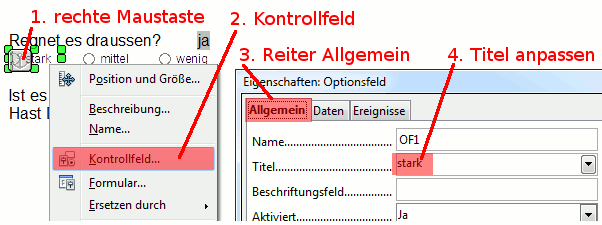

Meinst Du, wo z.B. stark, mittel und wenig eingegeben werden?
Dazu musst du in den Formular-Entwurfsmodus (Symbolleiste Formular-Entwurf):
dann diese vier Schritte:
Zuletzt den Formularentwurfsmodus wieder verlassen

Moin, Moin,
zum Erstellen und Verändern von Kontrollelementen, und dazu gehören die Optionsknöpfe, musst du zunächst in den Formularentwurfsmodus wechseln, wie ich es oben beschrieben habe.
