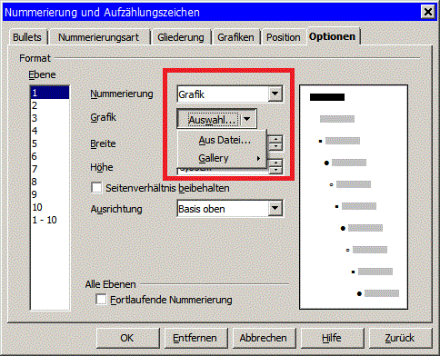

meines Erachtens sollte es zuverlässig sein Aufzählungszeichen in Form von Grafiken zu verwenden, die im Zweifel wohl hier, mittels des Eintrags "Aus Datei":
Grafik als Aufzählungszeichen.gif (46.71 KiB) 1949 mal betrachtet
definiert werden sollten und nicht im Register "Grafiken" desselben Dialogs.
