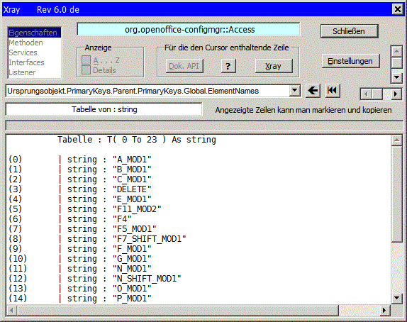

xray oRegistryKeyContent
End Function- miniKasse MMove 1.0.6 Base Videotutorial

Die 'Richtung' stimmt wahrscheinlich, aber ich sehe noch nicht wie ich ans endgültige Ziel komme.vielleicht kommst Du hier weiter?
Bei Xray kann ich nur die Tastenkombinationen anzeigen, ohne das eine Zuordnung zu einem bestimmten Befehl deutlich wird, das sieht so aus:
Leider stimmen auch die angezeigten Tastenkombinationen nicht mit der Anzeige unter Extras-Anpassen überein, d.h. XRay zeigt mehr als dort und die die in XRay 'zuviel' sind entsprechen offensichtlich nicht denjenigen die unter Extras-Anpassen ausgegraut sind.

denke da muss man in die Tiefe gehen, Schleife über die Elementnames, der Befehl steht dann im .COMMAND.
Ein Beispiel:
oder analog
ergibt: .uno:NewDoc
Also STRG+SHIFT+N -> neues Dokument, für die globalen Tastenkürzel
Ein Beispiel:
xray oRegistryKeyContent.PrimaryKeys.Global.N_SHIFT_MOD1.CommandCode: Alles auswählen
xray oRegistryKeyContent.PrimaryKeys.getbyName("Global").getbyName("N_SHIFT_MOD1").CommandAlso STRG+SHIFT+N -> neues Dokument, für die globalen Tastenkürzel
