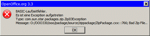

beim Versuch ein docx (das ja auch nur ein zip ist, ähnlich odt) liefert folgendes Makro (das für odt, ods, ... funktioniert, siehe z.B. viewtopic.php?f=25&t=65927) die Fehlermeldung (getestet in OOo 3.3.0 und AOO 4.1.2):
in Zeile:
z.initialize(args())

In deiner Fehlermeldung kann man lesen: ZipPackage.cxx: :766; Bad Zip File..

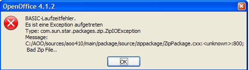

In meiner Fehlermeldung steht am Ende: ZipPackage.cxx:<unkown>:800; Bad Zip File..
Warum bei mir <unkown> steht, und bei dir nicht, ist mir ein Rätsel welches aber wohl nicht so sehr von Bedeutung ist, vermute ich jetzt mal.
Aber dann schaute ich mir die gesamte Zeile mit dem Pfad noch mal etwas genauer an, und kamm dann mächtig ins grübeln.
Ich wollte eigentlich nach der 'ZipPackage.cxx' suchen, aber wo ist die denn eigentlich genau?
Na nu!?
Da steht der Pfad C:/AOO/...
Ich gucke aufs Laufwerk C und sehe dort nirgends ein Verzeichnis AOO. Ich wusste es ganz genau das ich dort kein solches Verzeichnis angelegt habe, da die AOO 4.x.x (habe mehrere) alle "Portable" sind, und auf einem anderen Laufwerksbuchstaben (andere Partition) der gleichen Platte liegen.
Also Frage ich mich jetzt ernsthaft: "Wie kommt die Pfadangabe in der Fehlermeldung zustande?"
Habe eben noch mal das Makro ausgeführt, aber Parallel dazu den Dateimanger beobachtet ob kurzzeitig ein temporäres Verzeichnis AOO auf C: angelegt wurde. Ergebnis: Es wird kein Verzeichnis angelegt. Zumindest nicht in der aufgeführten Pfadangabe.
Hier meine Fehlermeldung.
Vielleicht wird wegen dem docx ein anderes Verzeichnis erstellt, oder darauf zugegriffen, was vom ODF-Format irgendwie abweicht. Ich weiß es nicht und habe echt keine Ahnung.

Okay, und nun habe ich im Basic-Editor das Makro ausgeführt. Ich hatte schon vorher so einen Verdacht das dies zu einem Fehler führen wird, aber welcher das war die Frage.
Will dich nicht lange auf die Folter Spannen:
Es ist ABSOLUT EXAKT die gleiche Fehlermeldung wie ich vorhin im Screenshot gezeigt hatte.
Ja, ich weiß das dies eine "blöde" spielerei war, aber ich wußte ja nicht was mich erwartete. Ich hatte damit gerechnet das da irgendeine andere Fehlermeldung dabei rauskommt, so was in der Art von: IndexOutOfBound, oder ungültiger Zugriff, oder irgendetwas anderes halt was man schon sehr oft gesehen und gelesen hatte.
Und wenn ich die PRINT Anweisung in deinem hiesigen Code an dieser Stelle einfüge
z = createUnoService("com.sun.star.packages.Package")
args(0) = ThisComponent.URL
print z.initialize(args()) '<--- hier die eingefügte Zeile'
Dann kommt es auch hier zu der exakt gleichen Fehlermeldung.
