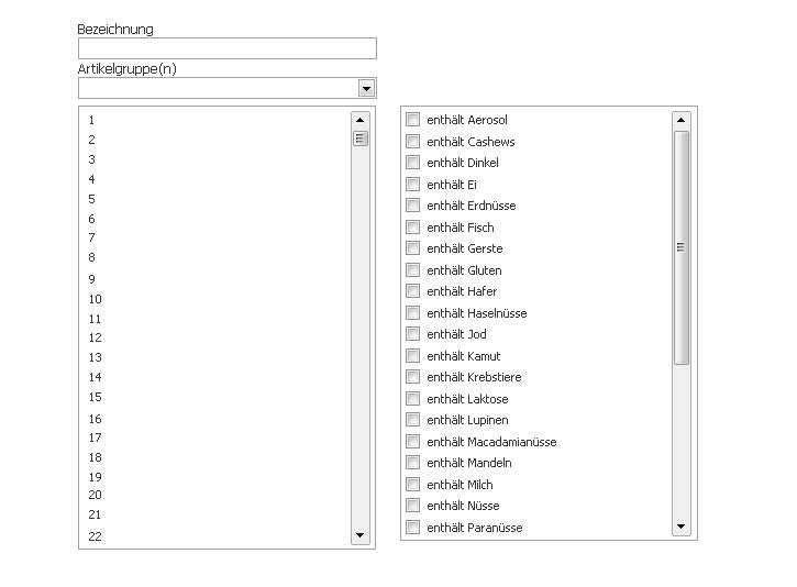

ich habe mir ein eigenes Listenfeld generiert, da ich in den Zeilen dringend auch ein Checkbox-Element zum Auswählen brauchte.
Mein "Listenfeld" besteht aus 20 Checkbox-Elementen, die je nach "Adjustment" an der rechts angeordneten Bildlaufleiste, durch den wechselnden Index eines zugehörigen Arrays gefüllt werden. Das Ding gefällt mir jetzt wirklich super, nur hätte ich auch gern ein MouseWheel-Event über den Checkbox-"Zeilen"-Elementen und nicht nur per Tastendruck in der Bildlaufleiste selbst.
Weder in der OOo-Doku, noch in verschiedensten LibreOffice-Handbüchern ist dazu irgendetwas zu finden... :(
Hat vielleicht irgendjemand einen kleinen Gedankenanstoß für mich???
Hier auch mal noch ein Auszug des bisherigen Codes:

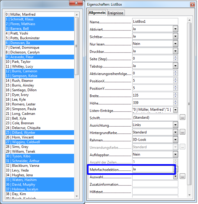

weißt du, dass ein echtes Listenfeld auf Mehrfachselektion umgestellt werden kann? Siehe Bild:
Damit kannst du auch mehrere Zeilen per STRG und SHIFT auswählen/an-abschalten und dann die Selektion per Makro auslesen. Der Balken und das gewünschte Mausverhalten inklusive.

1) das mit der Mehrfachselektion ist mir bereits bekannt. Ich fand aber erstens die Checkbox-Auswahl ästhetischer, zum anderen auch die Selektion per STRG+ von der Usability her nicht sehr effektiv. Desweiteren habe ich jetzt auf diese Weise auch schon eine weitere Listbox angelegt, die per "MouseOver", etc.-Events ein paar coole Effekte integriert hat. > Mein "Digitales Kochbuch" soll eben auch optisch ein wenig was "hermachen". :D
2) Mein Programm habe ich auf Basis von Dialogen aufgebaut und habe somit keinerlei Option zu Formular-Kontrollfeldern. Außerdem finde ich Tabellenkontrollfelder auch nicht ganz so ansprechend - da nicht modifizierbar?!
(M)Ein Dilemma? :D
Vor 10 Jahren habe ich mal ein umfangreicheres Buchhaltungsprogramm in MS Basic entwickelt - da war der Funktionsumfang aber nicht so eingeschränkt. Aber ich möchte eben grundlegend nur noch auf OpenSource zurückgreifen.
Es kann doch nicht sein, dass es nirgends ein MouseWheel-Handler gibt???

marcel_at_work hat geschrieben:zum anderen auch die Selektion per STRG+ von der Usability her nicht sehr effektiv.
jeder Dateiexplorer den ich kenne arbeitet so. Mit STRG an- und abschalten, aber mit SHIFT mehrere Zeilen, ganze Bereiche selektieren.
Gut ist Geschmackssache, ich finde es sogar most usable, besser als zig Kontrollkästchen einzeln anzuklicken :D
