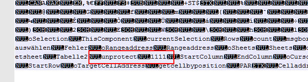

Aber Achtung: die Verschlüsselung der Makros ist auf diesem Wege seit vielen Jahren nicht perfekt (früher ging es meiner Erinnerung nach), denn Teile des Makrocode bleiben sichtbar und jeder der weiß wie man die ods-DAtei entzippen kann kann sie u.U. einsehen, so z.B. im aktuellen Beispiel, denn dort ist in Module1.bin das Passwort sichtbar:Thomas Mc Kie hat geschrieben: Mo, 06.03.2017 08:56Danke für die Info, hatte ich auch nicht im Geringsten auf dem Schirm. *Info_merk*F3K Total hat geschrieben: So, 05.03.2017 13:28... ist es möglich auch die Makros zu verschlüsseln. Geht aber nur in einer eigenen Makro-Bibliothek, die Bibliothek Standard lässt sich nicht verschlüsseln.
Thomas
- Dateiauszug_module1.gif (15.47 KiB) 14107 mal betrachtet

Ist ja ein Ding, das habe ich auch noch nicht gewusst. Komisch, nur eines von beiden ist sichtbar...
Re: Zeile trotz Blattschutz in andere Tabelle verschieben
Ja, das ist etwas komisch, ich kann auch nur sagen das man im Einzelfall nachsehen muss, aber das Ganze ist natürlich ein ganz gravierendes Problem, weil garkeine komplette Verschlüsselung erfolgt.Ist ja ein Ding, das habe ich auch noch nicht gewusst. Komisch, nur eines von beiden ist sichtbar...
In älteren Programmversionen (meiner Erinnerung nach deutlich älter als OOo 3.2.0) gab es dieses Problem nicht und die Verschlüsselung des Codes war einwandfrei- mit solchen alten Programmversionen verschlüsselte Dateien funktionierten auch in anderen, neueren Programmversionen von OOo und AOO aber schon nichtmehr in LO-Versionen die herauskamen nachdem LO irgendwas am Verschlüsselungsmechanismus geändert hatte (zeitlich ungefähr ab dem Zeitpunkt als es in LO nicht mehr möglich war geschützte xls-Tabellenblätter ohne Passworteingabe zu entsperren).
Der ganze Sachverhalt ist sehr ärgerlich, aber ich kann auch nicht sagen in wieweit das die OO/LO-Programmierer als Fehler verstehen oder ob es andere Gründe gibt die dieses Verhalten hervorrufen ohne das es explixit gewollt wäre. Ich hatte bisher auch keine Zeit das alle gründlich nachzurecherchieren - falls jemand mehr Hintergrundwissen hat, nur her damit..
