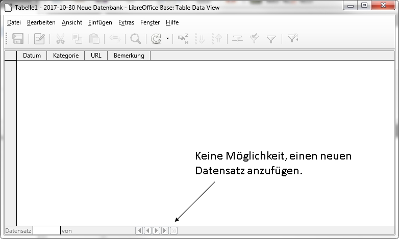

ich habe via des Menüs "Datenbank / Tabellen / Tabelle in der Entwurfsansicht" eine Tabelle in der Datenbank angelegt.
Wie kann ich jetzt Daten eintragen bzw in diese Tabelle importieren (z.B. aus Excel), ich finde nirgends einen Menüpunkt, der mir die manuelle Dateneingabe in diese Tabelle der Datenbank erlaubt.
Auch wenn ich über diese Tabelle ein Formular für die Dateneingabe erstelle, ist das Eingabefeld inaktiv.

... nochein nachtrag: mir ging es in meiner Frage darum, dass ich - nach einer erfolgreichen Tabellendefinition innerhalb einer Base-Datenbank - in diese Tabelle keine Daten manuell eintragen kann, weder direkt in die Tabelle, auch nicht, wenn ich ein Formular für die Tabelle angefertigt hatte. Es sieht so aus, als wenn die Tabelle total schreibgeschützt ist.

hallo,
habe mir die ganzen videos angeschaut, das von mir beschriebene Problem (dass also die definierte Tabelle innerhalb der Datenbank schreibgeschützt ist und ich keine Daten eintragen kann) ist immer noch nicht gelöst (siehe Anlage)
Wer kann helfen?
Vielen Dank!! :)

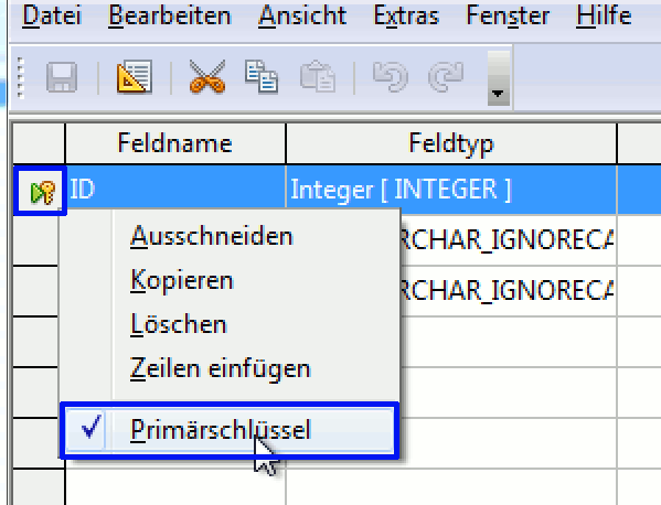

Beiträge: 3729
Re: manuelle Tabellendefinition in Base
