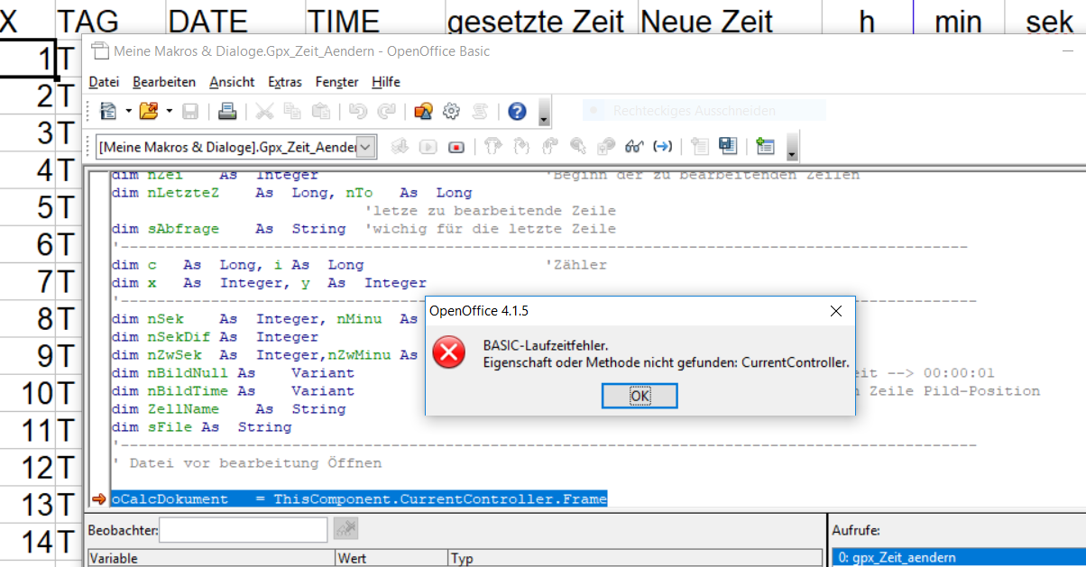

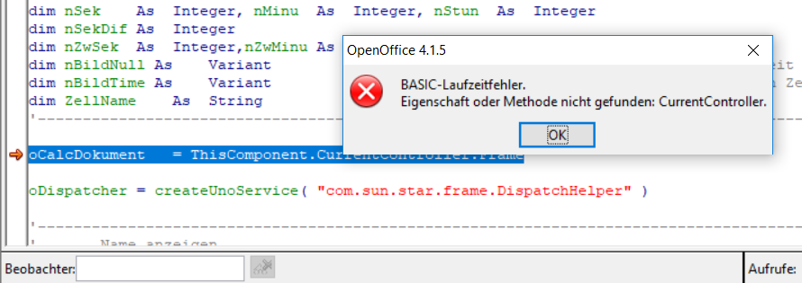

Hi Stephan
wie gehabt .
Fehlermeldung als Screen-Ausschnitt
Grüße Ulrich
2018-04-30 delklarierte Variable.PNG (74.76 KiB) 11953 mal betrachtet
Re: Fehlermeldung "Eigenschaft/Methode nicht gefunden" in Calc
wie gehabt .
dann war wohl das Dokument nicht offen und im Vordergrund als das Makro gestartet wurde.

Hi Stephan
Da muss ich wohl vor besagten Win 10 Problem immer Glück gehabt haben.
Meine bisherige Vorgehensweise:
zu bearbeitendes Cals-Dokument öffnen. Auf Tabelle 1 bleiben. Makro zum bearbeiten öffnen. nLetzteZ (Letze ausgefüllte Zeilen-Nr) eintragen. Makro mit "grünem" Pfeil starten. Das war es.
Und wie holt man jetzt das betreffende Dokument in den Vordergrund ??
Habe in Dannenhöfer und mit google gesucht, aber komme nicht weiter !!
Grüße Ulrich

Hi Stephan
Ich glaube wir schreiben nutzlos hin und her.
Ich öffne ne ichdie Datei "neue GPX-Zeit. Als einzige. Setze den Cursor auf "A2". Danach öffne ich "ExtrAs - Makro - Verwalten - OO - Bearbeibeiten.
Wert für nLetzteZ eintrga, grünen Pfeil anklicken:
Entweder bleibt das Makro hier hängen
offene_Datei und Fehler.PNG (190.71 KiB) 11813 mal betrachtet
aber auch schon mal da.
oTabBlatt 		= oCalcDokument.Sheets(0)
Warum das jetzt so ist, kann ich nicht erklären. Deswegen meine Frage hier im Forum.
Wie schon geschrieben war das nicht so vor dem neuen aufsetzen von win 10/64
Grüße Ulrich
