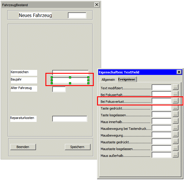

In der BestandsListe versuche ich vergeblich im Dialog das Alter nach der Eingabe des Baujahres sichtbar zu machen. In der Personenliste hatte Stephan dies toll hinbekommen.
Nun wollte ich dies in der Bestandsliste genauso machen und scheitere kläglich.
statt:
Dlg_Pkw.getControl("txt_alter").Text = Year(NOW())-Year(Dlg_Pkw.getControl("Baujahr").Text)
muss es heißén:
Dlg_Pkw.getControl("txt_alter").Text = Year(NOW())-VAL(Dlg_Pkw.getControl("Baujahr").Text)
weil Du nicht einen Text von einer Zahl subtrahieren kannst bzw. Du auch YEAR nur von einem Datum (und nicht einer Zahl) ermitteln kannst
und das Makro Datum_pruefen() muss dem Ereignis "Bei Fokusverlust" des Feldes "Baujahr" zugeordnet werden.

vielen Dank für die schnelle Antwort. Nun zerbreche ich mir den Kopf. In der Personenliste erschien ohne weiteres das Alter bereits nach Eingabe des Geb-Datums. Jetzt soll:
"Bei Fokusverlust" eine weitere Schaltfläche installiert werden ? Funktioniert nicht.

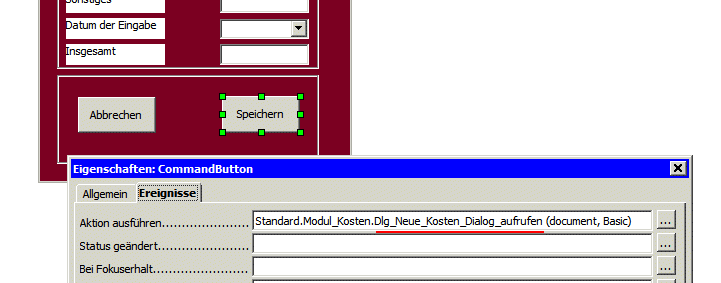

In der Tabelle „Kosten“ kann ich zwar die Kennzeichen aus der BestandsListe heraussuchen lassen, doch ein Speichern ist nicht möglich. Selbst wenn ich alles herausnehme und nur die laufende Nummer speichern will, tut sich gar nichts. Irgend etwas mache ich falsch.
ES gibt nicht eine Zeile Code dazu, woher soll man erkennen was Du falsch machst?
In "Sub Kosten_eingeben" stehen doch die Zeilen drin oder ist dies Unsinn ?
Du sollst beim Textfeld "Baujahr" dem Ereignis "Fokusverlust" das Makro zuordnen
Keine Ahnung ob das Unsinn ist, aber der Schaltfläche "Speichern" ist ein ganz anderes Makro zugeordnet das nicht existiert:
Vielleicht klärst Du erst einmal welches Makro richtigerweise zugeordnet sein soll und testet dann nochmals
