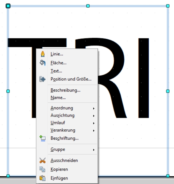

@Stephan:
Wo ist das mit dem Umwandeln?#
Kann das im Kontextmenü nicht finden.
Beiträge: 1292
Re: Abstand über und unter Text
Beitrag von Mondblatt24 »
Draw-Textfeld-Polygon.odt
(63.55 KiB) 230-mal heruntergeladen
Gruß Peter
Win 11 (x64) ▪ LibreOffice 26.2.5.2 (x64) ▪ AOO Portable 4.1.16
Entschuldigung, Es sollte statt:
"-den Text markieren und im Kontextmenü Umwandeln-In Kurve (oder Umwandeln-in Polygon) wählen"
natürlich heißen:
"-das Textobjekt markieren und im Kontextmenü Umwandeln-In Kurve (oder Umwandeln-in Polygon) wählen"
also:
