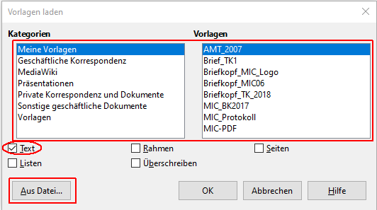

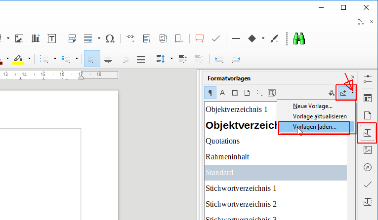

Hallo Michele,
breche zunächst die "automatische Übernahme" ab (den Dialog).
Dann - im geöffneten Dokument - aktiviert Du die Seitenleiste und dort die Formatvorlagen. ganz oben Rechts auf den kleinen schwarzen Pfeil klicken und den Befehl "Vorlagen Laden" wählen (hiess früher manchmal auch "Formate laden").
Im Dialog wählst Du nur die "Text" aus (das sind Absatz- und Zeichenvorlagen), aktiviere dann unbedingt auch "Überschreiben" - sonst werden Formatvorlagen mit gleichen Namen nicht geladen!! - wählst das Quelldokument aus (aus dem die Formate übertragen werden sollen - das wird bei Dir in den Vorlagen-Bereich oben zu finden sein - denn nur dann bekommst Du die automatische Benachrichtigung;) - theoretisch kannst Du aber die Formate aus jedem beliebigen (Text-) Dokument wählen - dann einfach auf "..aus Datei" klicken
OK klicken - und fertig.
