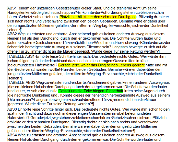

in einem Textdokument (odt) befindet sich etwas Text und innerhalb des Textes eine Texttabelle:
Ich benutze folgendes Makro:

Markiere ich nun per Maus und STRG die gelb markierten Textteile zeigt das Makro mit den ersten Absatz (ABS1, siehe Screenshot) in einer Msgbox an - richtig, so soll es sein.
Markiere ich aber die gelben UND den grünen Textteil zeigt mir das Makro den ersten (ABS1) und den dritten Absatz (ABS3) an.
Wieso passiert das?

Hey Stephan,
kann es sein, dass Du das völlig falsch angehest?
Ich schätze, Du willst den Inhalt des kompletten Paragraphen ausgeben, der teilweise markiert ist?
sel_count = akt_sel.getCount()
liefert Dir "3 " bei den zwei Markierungen: 0. Texttabelle 1. Teil-Absatz 1, 2. Teil-Absatz innerhalb des Paragrafen Tabelle-Abs2.
Die Teile musst Du anders aufdröseln. Auch ein normaler Absatz unterstützt übrigens den Service ""com.sun.star.text.TextTable" - auch die Unterscheidung Deiner If-Liste ist nicht wirklich zielführend;)
Absätze oder Absatzteile, die Teil einer Tabelle sind, bei denen ist die Eigenschaft "TextTables" nicht leer - sondern beinhaltet das Objekt der Tabelle. Ich schätze, über den Weg müsstest Du gehen.
Also:
- Auswerten der Selektionsobjekte über Deine For-Schleife
- evt. Speichern der Texttabelle (Name) in Selektion 0
- Prüfen, ob die Selektion Teil der Tabelle ist - dann musst Du sicher anders vorgehen
- ansonsten - Ausgabe des Textes nach Enumeration.
Prüfst Du Deinen Code mit xray (oder so), gibt es viele "Merkwürdigkeiten:
Selektion 0 - keine Aktion , da String nicht vorhanden.
Selektion 1 - Dein Abs1 - Enumeration - liefert Abs. 1 (würde auch mit Abs 2 gehen;))
Selektion 2 - liefert den Teilstring innerhalb der Tabelle - die Enumeration aber liefert die Tabelle - und dann wohl alle Zellen etc. Warum irgendwann die weiteren Absätze folgen, kann ich Dir auch nicht sagen.
Wie gesagt - ich glaube, da musst Du anders vorgehen.
ich möchte für Absätze die markiert sind die Zeilennummerierung einschalten UND für unterschiedliche Absätze unterschiedliche Startwerte der Zählung vorgeben, weshalb ich auch nicht versuchen kann für die komplette Markierung gleichzeitig die Zeilennummerierung zu aktivieren, denn dann ginge ja nur immer gleicher Startwert für alle betroffenen Absätze.
(ausdrücklich direkt über den Absatz, weil die Absätze ansich diverse Absatzvorlagen haben können und also normalerweise garnicht gleich formatiert sind wie in meiner Beispieldatei)
Weil das eine absatzweite Eigenschaft ist reicht es ein Stück des Absatzes zu markieren, was sich in Praxis, bei umfangreichen mehrteiligen Markierungen, als einfacher erweist.
Auf das Problem nach dem ich frage bin ich rein zufällig gestoßen, möglicherweise ist das auch ein Fehler in OO/LO, ich weiß es bisher nicht. Wenn es ein Fehler wäre, scheint mir ein Workaround schwierig, weil es ja auch sein kann das "ABS3" ganz regulär markiert ist.
aber wie?
