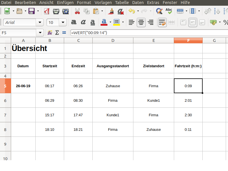

Erläuterung:
Ich benutze LibreOffice Version: 6.0.7.3 und brauche ein Makro weil ich noch andere Sachen und Änderungen in einem Rutsch machen möchte.
Als Export aus einem Programm bekomme ich eine xls-File.
Nun möchte ich ab Zelle F5 in der ganzen Spalte F nach unten durchsuchen lassen und prüfen, ob die Zeit in dieser Zelle kleiner 15 Min ist. Wenn ja, dann lösche diese Zeile, sonst diesen Wert (die Zeit) fett formatieren. Nebenbemerkung: Ich weiss nicht wieviele Zeilen die Tabelle mit Fahrteinträge nach unten hat.
Die Defintion der Zelle ist durch den Export bedingt mit WERT definiert, also z.B. WERT(00:10:00) - vielleicht muss man das erst konvertieren.
Ich hoffe ich habe es gut beschrieben und ihr wisst was ich vorhabe. Alle Zeiten zur Firma und zurück und so kleine Umparkerei sollen weg.

Re: Makro - Zeile löschen wenn WERT kleiner als
z.B.:
Sub Main
	blatt = ThisComponent.CurrentController.ActiveSheet
	cur = blatt.createCursor()
	cur.GotoEndOfUsedArea(True)
	letzte_zeile = cur.RangeAddress.EndRow
	For i = 4 To letzte_zeile
		If blatt.getCellByPosition(5, i).Value < (15/(24*60)) Then
			blatt.rows.removeByIndex(i, 1)
			letzte_zeile = letzte_zeile - 1
			i = i - 1
		End If
	Next i
GRuß
mikeleb

etwas einfacher wäre es die Zeilen von unten nach oben zu durchlaufen:
For i = letzte_zeile To 4 Step -1
		End If
	Next i
mikeleb

Ihr seid SUPER!
Das funktioniert genauso, wie es soll und geplant ist. Auf diese Lösung wäre ich nicht gekommen und ich lerne dazu. Echt geil. Vielen, vielen Dank an Euch....
