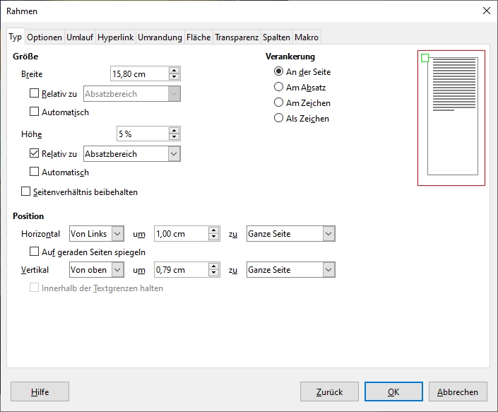

Ich habe ein Textfeld eingefügt ungefähr dort wo die Kopfzeile liegt.
Dieses Textfeld ist auf allen Seiten sichtbar.
Eine Kopfzeile habe ich nicht angelegt.
Möchte ich die Platzierung des Textfeldes ändern, werden die neuen Maße
nur auf der aktuellen und nicht auf allen Seiten angenommen.
Wie kann ich das erreichen?
Martin

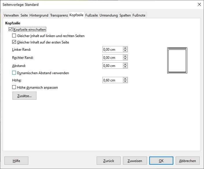

Hallo Mondblatt,
die Kopfzeile habe ich eingefügt.
Die Maße für beides siehst du in den JPG´s
Die Platzierung für das Textfeld wird nicht übernommen.
Martin

Re: Feld statt Kopfzeile
Dann sind die Rahmen nicht in den Kopfzeilen verankert oder die Kopfzeile gehören zu verschiedenen Seitenvorlagen.
