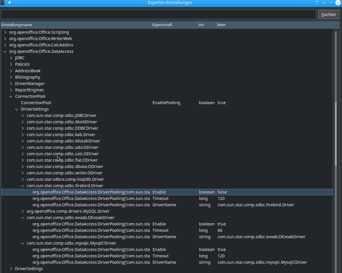

Nachtrag: Habe noch ein wenig rumgeschaut und das hier in den Experten-Einstellungen gefunden:
Den markierten Wert auf "true" gesetzt habe ich mich noch getraut, versuchsweise.
Das ändert aber nichts.
Weiter möchte ich da, so ohne Plan, nicht rumspielen.
LO Version: 7.1.0.3 ; OS: Linux 5.10 ; 4 x i7 6600U ; 32 GB RAM

Die Experte-Einstellungen haben mit dem Problem nichts zu tun. Ebenso wenig eine HSQLDB, die Du da bei Dir installiert hast. Und auch Firebird von der Distribution hat damit nichts zu tun. Diese beiden Datenbanken werden in voll funktionsfähiger Version bei LibreOffice mitgeliefert.
Robert

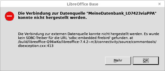

Habe hier ähnliches Problem (LinuxMint 19.3 und 20.3; jeweils LO 7.4.2.3 aus PPA):
Die Lösung wird hier im Thread beschrieben:
RobertG hat geschrieben: Mo, 11.01.2021 16:24Die 2 Tar-Pakete von LibreOffice herunter laden. ... alle *.rpm-Päckchen ... (installieren)
Hier in LinuxMint sind's halt die DEB-Installationsdateien von der LibreOffice-Download-Website, mit denen man statt der PPA-Version LibreOffice installieren muss - und die Verbindung/Firebird funktioniert.
Hat mich viel Zeit und Nerven gekostet. Danke an @RobertG für den Tipp!
