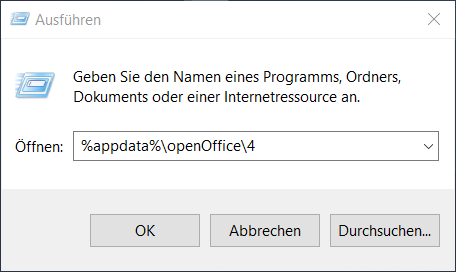

Mariana hat geschrieben: Mi, 26.05.2021 10:59 muss ich bei Windows 10
C:\Users\Gut_L\AppData\Roaming\OpenOffice\4\user_alt
eintippen ?
Du kommst zum User Ordner, wenn Du Win+R drückst und
wie im Screenshot zu sehen %appdata%\openoffice\4
eingibst.

Re: Fehler beim Speichern
Mariana hat geschrieben: Mi, 26.05.2021 10:59 In der Anleitung ist ein Beispiel für Windows 7 nicht für Windows 10 angegeben.
eintippen ?
