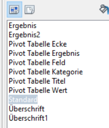

von Mondblatt24
mikeleb hat geschrieben: Fr, 01.10.2021 09:19 da scheint sich AOO anders zu verhalten als LO.
Gibt es unter AOO überhaupt die von mir angesprochenen Formatvorlagen? Heißen sie eventuell anders?
Gibt es. Und das Verhalten ist bei mir identisch zu LO.
Vielleicht ein Bug in 4.1.9?

Verfasst: Fr, 01.10.2021 10:29
von mikeleb
allerdings fehlt bei den Vorlagen in AOO der Bindestrich. Vielleicht reicht diese Namensungleichheit schon aus ...
