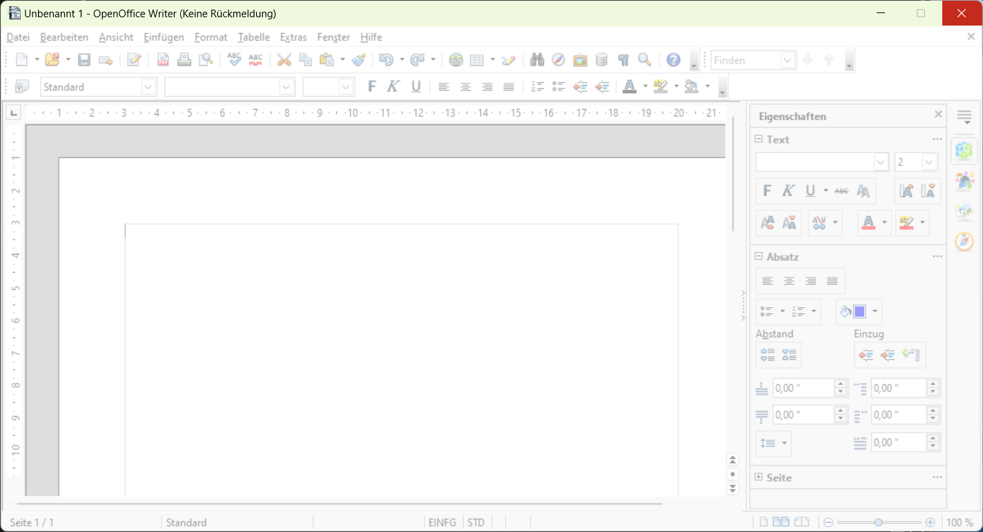

Kann mir jemand noch weitere Hinweise geben? Ein Beispiel des Symptoms ist angehängt. Die Hardcopy zeigt allerdings nicht den rotierenden Ring. Oben an der Fensterleiste kann man aber die Meldung "keine Rückmeldung" sehen.

- HardCopy.png (107.83 KiB) 14927 mal betrachtet
