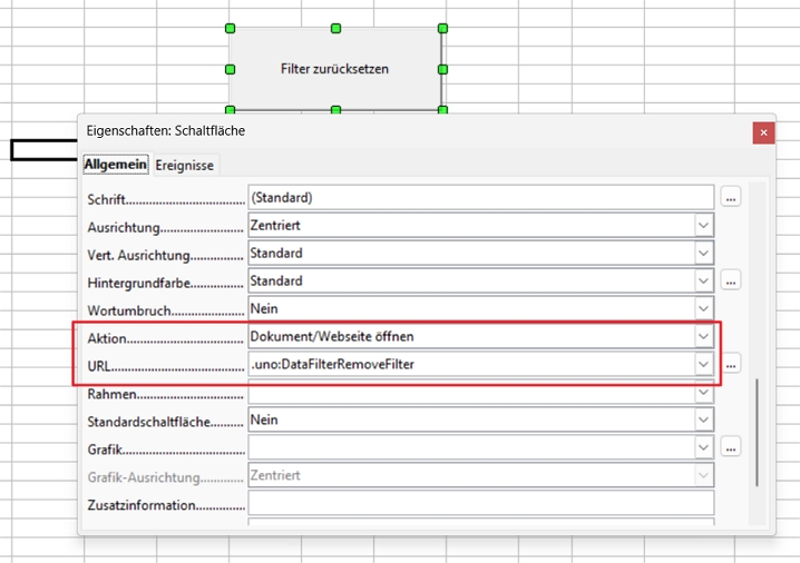

kilix hat geschrieben: Sa, 13.05.2023 14:10 Wenn ich die ganze Tabelle sehen will muss ich das Filterfenster öffnen,
nicht zwingend, ein Formular-Steuerelement, genauer gesagt eine Schaltfläche kann das auch erledigen.
Befehl: .uno:DataFilterRemoveFilter (kopieren und an gezeigter Stelle in den Eigenschaften der Schaltfläche einfügen).
2023-05-13 15 42 40.jpg (146.51 KiB) 5138 mal betrachtet
Filter.ods
(64.47 KiB) 381-mal heruntergeladen

Danke Peter,
habe dein Beispiel herunter geladen. Das funktioniert gut. Ich habe aber das Problem, dass ich das Fenster mit den Eigenschaften der Schaltfläche nicht öffnen kann. Ich habe zwar schon Schaltflächen mit Makros verwendet aber da brauchte ich das nicht.
Ich finde auch den Makro unter Extras - Makros nicht und die Schaltfläche lässt sich auch nicht markieren.
Offenbar fehlt mir da grundlegendes Wissen dazu.

du musst zunächst die entsprechende Symbolleiste einblenden:
->Ansicht->Symbolleisten->Formular-Steuerelemente
Da findest du dann eine Schaltfläche um den Entwurfsmodus ein-/auszuschalten.

Danke, mikeleb und Peter,
jetzt ist alles klar und funktioniert!
