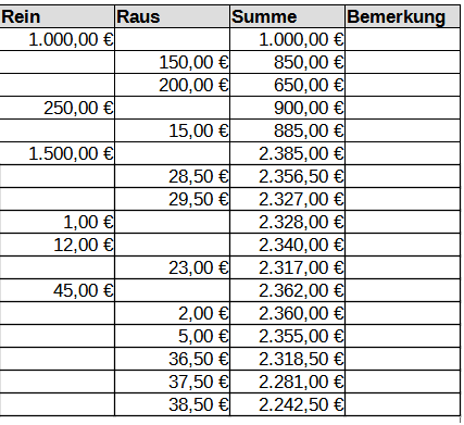

mikeleb
Beiträge: 1443
Re: Tabelle erstellen
Beitrag von mikeleb »
so in etwa?
kassenstand.ods
(11.96 KiB) 433-mal heruntergeladen
mikeleb
Bojaen
Beiträge: 8
Registriert: Sa, 02.09.2023 16:00
Beitrag von Bojaen »
ja so sollte es eigentlich am Ende immer aussehen :-)

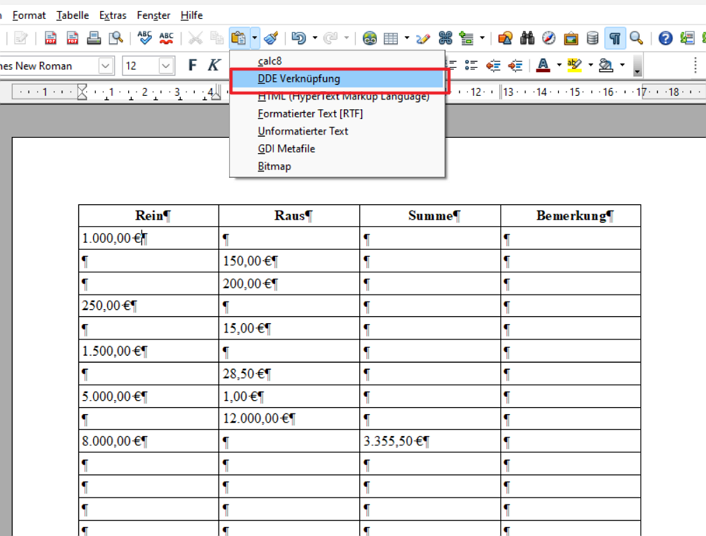

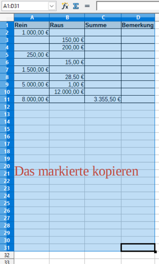

Bojaen
Beiträge: 1298
Beitrag von Mondblatt24 »
Bojaen hat geschrieben: Fr, 08.09.2023 16:06 Warum sollte ich nicht an Open Office festhalten wenn es doch offensichtlich geht im Calc.
Es hat doch niemand verlangt, OpenOffice außen vor zu lassen.
Es war nur die Rede davon, die Calc Tabelle als DDE-Verknüpfung in Writer einzufügen.
Änderst du dann was in der Calc Tabelle wird das in Writer übernommen.
