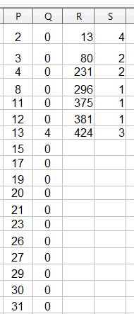

ich habe mich zu früh gefreut. Ich wollte, wie oben gezeigt, neben der selektierten Anzahlen auch die zugehörigen IDs listen. Das hat wie das obige Bild zeigt scheinbar auch funktioniert. Jetzt wollte ich aber sehen wieviele Zeilen auf meinen Bericht passen bevor ein Seitenwechsel nötig ist. Dazu habe ich an eine Reihe von Formeln für die Anzahl einfach +1 angehängt. Damit wurden viele Nullen zu 1. Dabei habe ich gesehen, dass die Spalte mit den Indizes zu früh aufhört die Indizes zu zeigen, sieghe Bild:
Das Bild zeigt in den Spalten P und Q die Ausgangswerte Indizes und Anzahl. Die Spalte S zeigt die selektierten Anzahlen und die Spalte R die zugehörigen indizes. Letztere reißt aber nach dem Index 77 ab, sollte aber so weit gehen wie die Anzahlen.
Hier ist die von mir adaptierte Formel für die Spalte der Indizes. Vielleicht will ich hier etwas erreichen, das nicht möglich ist und meine Formel stimmt eher zufällig.
=WENN(ISTFEHLER(INDEX($Q$1:$Q$280;KKLEINSTE(WENN($Q$1:$Q$280=0;"";ZEILE($Q1:$Q$280));ZEILE(P1))));"";INDEX($P$1:$P$280;KKLEINSTE(WENN($Q$1:$Q$280=0;"";ZEILE($Q$1:$Q$280));ZEILE(P1))))
Vielen Danke für Hilfe!

HeritzP
Beiträge: 136
Registriert: Fr, 17.07.2020 19:45
Re: Zellen selektiv kopieren
Beitrag von HeritzP »
lade doch bitte eine Beispieldatei hoch.
in der 2 INDEX() Formel werden 2 verschiedene Bereiche verwendet.
Die Formel muss mit STR-SHIFT-ENTER als Matrix-Formel abgeschlossen werden.
Gruß HeritzP

es fehlt ein $ Zeichen.
=WENN(ISTFEHLER(INDEX($B$1:$B$280;KKLEINSTE(WENN($B$1:$B$280=0;"";ZEILE($B$1:$B$280));ZEILE(A1))));"";INDEX($A$1:$A$280;KKLEINSTE(WENN($B$1:$B$280=0;"";ZEILE($B$1:$B$280));ZEILE(A1))))
