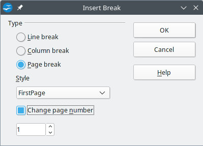

Damit die Titelseite, das Vorwort, das Inhaltsverzeichnis und die erste Seite der Datei 'Tagebuch_I.odt' jeweils auf der rechten Buchseite erscheinen, habe ich ausserdem den Platzhalter 'Text' mit einem Seitenumbruch versehen. Allein, ich schaffe es nicht, die Seitennummerierung mit 1 auf der ersten Seite der Datei 'Tagebuch_I.odt' beginnen zu lassen, obwohl dort die erste Seitennummer steht. Sie ist aber 2. Die erste Seite ist offenbar (ohne Nummer) dias Inhaltsverzeichnis.
Grundsaetzlich wuerde ich gerne wissen, wie die Eintraege im Fenster des Seitenumbruchs zu verstehen sind. Auf welche Seite bezieht sich die Angabe des Styles? Warum ist das Ergebnis dasselbe, wenn ich als erste Seitennummer 0 oder 1 eingebe?

gmuncke hat geschrieben: Mo, 15.04.2024 12:03Ein Muster des Tagebuches ist angehaengt.
Das wär's halt gewesen. Da musst du halt Beispielseiten mit nicht zu großem Umfang hochladen, dann ist die Beantwortung der Fragen eher möglich und nervige Nachfragen reduzieren sich. Momentan sollte das Maximum für hochzuladende Dateien bei 350 kB liegen.
offenbar arbeitest du mit OpenOffice. Sicherheitshalber: Schreib, welche Version, welches Betriebssystem. - Danke.
Das sind jetzt etwas viele Fragen auf einmal...
gmuncke hat geschrieben:Warum ist das Ergebnis dasselbe, wenn ich als erste Seitennummer 0 oder 1 eingebe?
Das kann ich nicht so feststellen. Bei der Eingabe der 0 wird die bisherige Seitenzählung einfach weitergezählt, bei der Eingabe von 1 (oder einer anderen Zahl) wird ab dieser Zahl weitergezählt. Zu beachten ist, dass die Seite 1 als rechte Seite definiert ist und möglicherweise dadurch eine Leerseite hinzugezählt wird. Ist es in einem Dokument die erste Seite (FirstPage, so wie im Screenshot), dann wäre vermutlich das Ergebnis ohne Unterschied.

Oh, ich sehe erst jetzt so richtig, dass das ein Globaldokument ist (sorry). Damit habe ich keine Erfahrung.
Ich vermute, dass es ausreicht, dass die erste Seite (erster Absatz der ersten Seite) des Teildokuments einen manuellen Seitenwechsel mit Seitennummerdefinition enthält.
Erster Absatz | rechte Maustaste/Eigenschaften | Absatz | Textfluss | Umbrüche/Typ Seite/davor/mit Seitenvorlage::Seitennummer 1

Das Problem ist geloest!
Die Titelseite, das Vorwort und das Inhaltsverzeichnis waren schon jeweils auf der rechten (ungeraden, aber ohne Seitennummerierung) Seite.
Auf der Seite mit dem Inhaltsverzeichnis wird ein weiterer Seitenumbruch ohne folgende Seitennummerierung eingefuegt and danach ein Seitenumbruchmit Begin der Seitennummerierung bei 1 auf der Seite und Seitenstil 'FirstPage', in die der Inhalt der ersten Seite der Datei 'Tagebuch_I.odt' kopiert wird. Foldlich muss diese erste Seite in der Datei 'Tagebuch_I.odt' geloescht werden. Jetzt traegt zwar die erste Seite der nummerierten Seiten keine Seitennummer 1, aber die naechste Seite mit Text hat die Seitennummer 2 usf..
