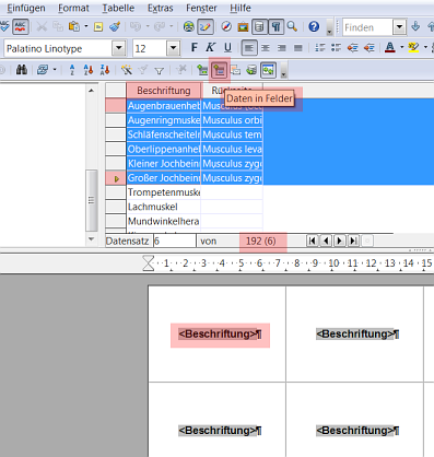

Dann markierst du bei gedrückter Umschalttaste den Knopf des 32. Datensatzes. Weil die Umschalttaste gedrückt ist, werden die übrigen Datensätze dazwischen ebenfalls markiert.
Das Bild zeigt die Datei "Muskelkärtchen.odt" bei mit F4 geöffneter Datenbank.
Daten in Felder.png (65.2 KiB) 10479 mal betrachtet
